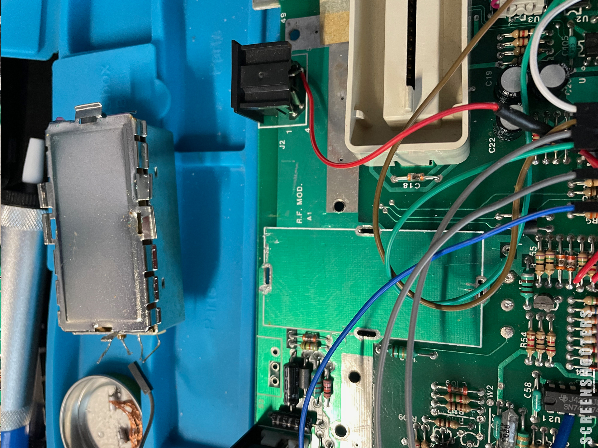

Ich bin gerade auf ein Posting gestoßen das eine leicht andere Verdrahtung anmerkt.
Beim ziehen der Käbelchen habe ich mich ganz an die genannten Verbindungen gehalten die unter dem Bild in der Anleitung sind - auf dem Bild ist scheinbar (offensichtlich) aber eine abweichende Verkabelung gezeigt.
Hier ist der Thread, ich mußte ihn leider durch Google-Translator jagen - hoffe das er korrekt übersetzt hat, ich kann es nicht überprüfen 😉 -> https://www-oldcomp-cz.translate.goog/viewtopic.php?f=24&t=510&start=0&_x_tr_sch=http&_x_tr_sl=cs&_x_tr_tl=de&_x_tr_hl=de&_x_tr_pto=sc

Ich habe mir das mal angeschaut, wenn ich das richtig sehe sind die offensichtlich "wesentlich" anders verdrahteten Sachen auf dem Bild von J6 Pin1 und Pin4 - wobei Pin4 eh nur GND ist... also habe ich Pin1 mal gleichlautend mit dem Bild an den durchs entfernen von R110 freien "unteren" Kontakt gelegt...
Ändert am Gesamtergebnis nichts... das Bild bleibt schwarz... da gibt es kein Signal... oder habe ich da noch etwas übersehen?

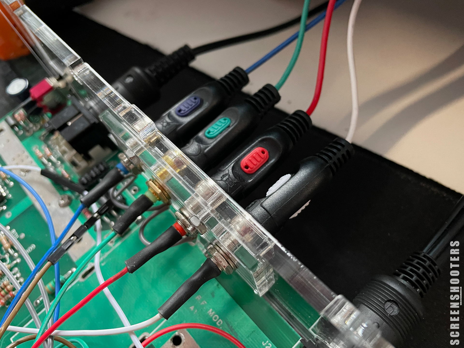

Ich hatte hier noch ein RGB-Scart-Kabel mit Stereo-Audio... und hab mal daraufhin eine der Audio-Leitungen für Composite genutzt (entsprechend nat. am Scart-Stecker auch umgesteckt - tja was soll ich sagen... SO geht es wunderbar - an das Sync-Signal habe ich gar nicht gedacht, das dort das Problem begraben liegt.
Pfew, gut das ich mir eine Front mit vier Bohrungen für Cinch-Buchsen hab fertigen lassen, eine davon war zwar für Audio gedacht - die wird aber halt dann nun für Composite genutzt... Das Audio-Signal kann ich ja noch immer über den Original-Ausgang vom Atari abgreifen.
DANKE!

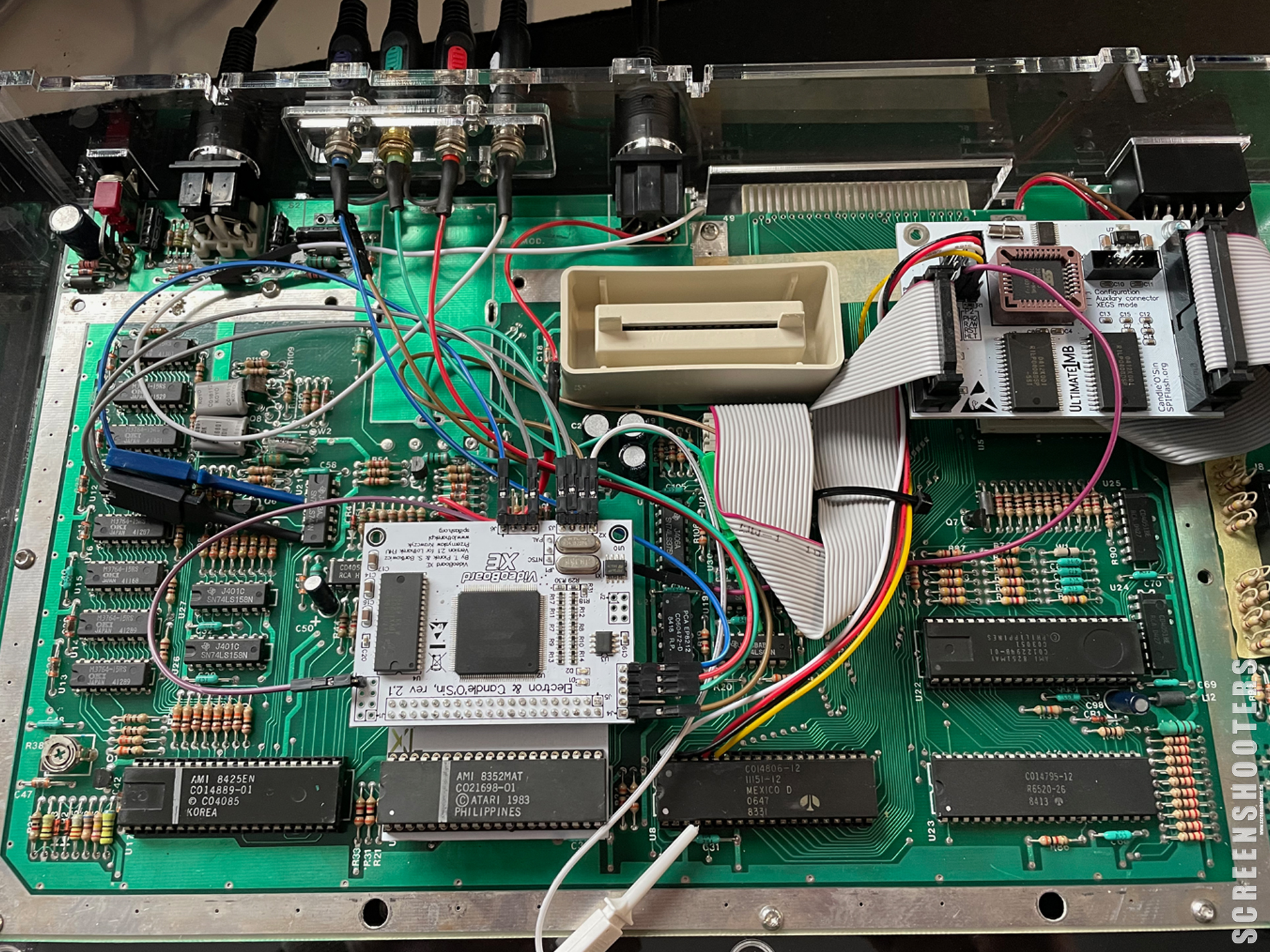

Fertig eingebaut und funktioniert... inkl. neuer Rückwand die mir Plexilaser auf meinen Wunsch hin erstellt hat:
Saubre Arbeit! 🙂
Ist die Platte in der Rückwand, in der die Cinch-Buchsen für RGB sind, eine eigene Platte die auf der Rückwand befestigt ist oder ist die Rückwand eine Platte? Sie sieht aus als wenn sie aufgesetzt ist.
Wenn das eine eigene kleine Platte ist, könntest Du die Cinch-Buchsen ggf. etwas enger zusammen setzen, damit noch eine 5. Bohrung für eine Klinkenbuchse (Stereo-Ton) Platz hat?
Sleeπ schrieb:
Saubre Arbeit! 🙂
Danke!
In der eigentlichen Rückwand ist ein Ausschnitt an dem dein Plättchen mit den Bohrungen für die Ausgänge angeschraubt wird.
Die weisse Buchse war eigentlich auch als Ausgang geplant, an der Stelle wollte ich ursprünglich den Ton rausführen - aber dann wurde ja das Composite-Signal noch benötigt.
Ich werde mal versuchen ob ich mittig (der Optik wegen 😛 ) etwas nach unten versetzt ein kleines Loch für einen kleinen Klinkenausgang hinbekomme, wird eng... könnte klappen.
